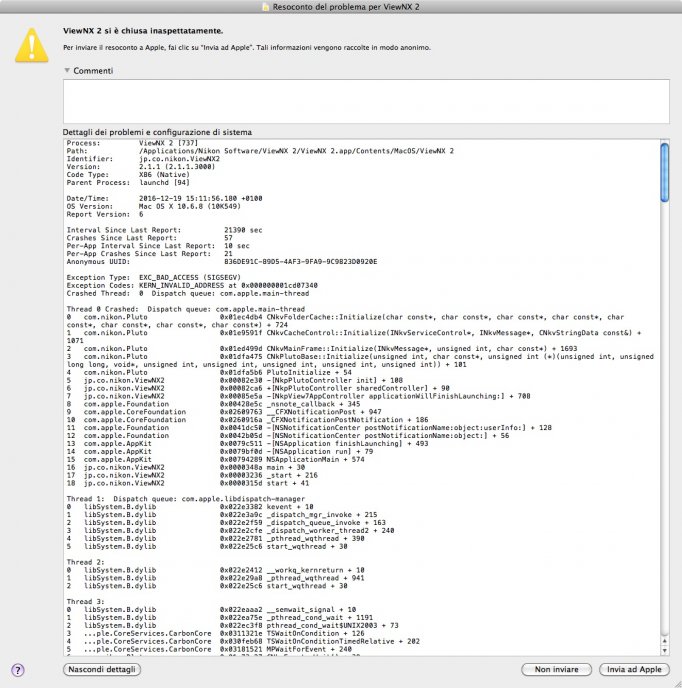

Sul mio MAC, ho installato il software della Nikon ViewNX 2, versione 2011 circa, che e relativi aggiornamenti, che ho usato con molta frequenza per anni, senza problemi.
Ultimamente, mostrava segni di rallentamento (buffering, si dice così ?), ma alla fine andava tutto a posto.
Ora si è bloccato e mostra l'avviso di chiusura inaspettata.
Tutto il resto non mi ha mai dato problemi.
Avevo pensato di fare una scansione con l'antivirus che mi avete consigliato tempo fa: Malwarebyte for Mac, ma non è supportato dal "mio" obsoleto Snow Leopard 10.6.8.
Vi mando lo screenshot del lunghissimo resoconto che propone ad Apple, sperando che sia sufficiente per farvi capire il problema e che possiate aiutarmi.
Aggiungo che non ci sono stati aggiornamenti (l'ultimo credo a gennaio del 2016), anche perchè nel frattempo detto software è stato completamente trasformato e neppure lui è supportato dal mi MAC.[ATTACH=CONFIG]4711[/ATTACH][ATTACH=CONFIG]4711[/ATTACH]
Vi ringrazio per l'attenzione e resto a disposizione per eventuali altre informazioni.

E' difficilissimo poterti dare un riscontro trattandosi in ambo i casi di software datato. L'ideale sarebbe contattare il supporto del software Nikon o un forum Nikon e chiedere a loro se sono a conoscenza di problemi ed eventuali soluzioni con Snow Leopard.

Nel frattempo, però, è sorto un piccolo problema che mi ha messo in allarme: in mancanza di ViewNX2, ho utilizzato iPhoto '11 versione 9.2.3 (629.52) e, ad un certo punto anche questo programma si è arrestato, mostrando l'ormai consueto avviso di chiusura "inaspettata" ma non ho avuto problemi a riavviarlo ed ho potuto utilizzarlo senza problemi.
Questa cosa potrebbe essere un indizio ?

Una chiusura inaspettata non fa statistica, solo se si dovesse ripetere più volte si faranno ulteriori indagini. Verifica comunque il disco e ripara i permessi con Utility Disco.

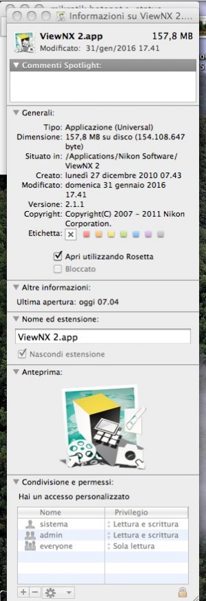

Essendo in contatto con il forum Nikon, come da te suggerito, ho aperto la scheda "informazioni" di Viewnx2 per poter essere precisa circa la versione di detto software e, del tutto casualmente, ho trovato un'opzione: "apri con rosetta".
Dopo una breve indagine su internet non sapendo cosa fosse la "rosetta" in questione e scoprendo che è utile per i programmi obsoleti, ho attivato l'opzione e tutto è andato a posto ...almeno per ora e facendo i dovuti scongiuri.
Allego lo screenshot della scheda informazioni.

L'importante è che tu abbia risolto, grazie per aver aggiornato il topic.
