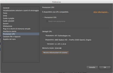

da qualche settimana lavorando con Illustrator CC improvvisamente si disattiva la GPU e vedo i tracciati in modalità "contorno" cioè in bianco e nero. Poco dopo il programma va in crash e si chiude con un messaggio di memoria insufficiente.
Nel pannello preferenze di Illustrator>prestazioni GPU leggo che è disponibile una GPU compatibile. Ho verificato sul sito di Adobe ma non è indicata la procedura per l'aggiornamento con OSX e comunque non vorrei fare danni. Mi date un aiuto?

non si legge la versione di illustrator (e del sistema). tutto deve essere aggiornatissimo. cmq i driver della scheda non sono mai scaricabili e sono sempre contenuti negli aggiornamenti di sistema.
in generale puoi prendere spunto da qui per quanto di simile c'è tra le due applicazioni: https://helpx.adobe.com/it/photoshop/kb ... -card.html
nello specifico altri spunti qui (soprattutto il secondo link):
https://helpx.adobe.com/it/illustrator/ ... ments.html
https://helpx.adobe.com/it/illustrator/ ... ounds.html
in pratica, per prima cosa, aggiornare e cestinare le preferenze.

Ciao Flash, la versione di illustrator è la 19.2.1 ed è aggiornata con OSX 10.11.4.
Adobe Creative Cloud tiene aggiornati tutti i programmi installati tramite il Desktop Cloud compreso illustrator. Anch'io pensavo che il driver fosse aggiornato direttamente dal sistema... davvero non capisco cosa sia. Forse il problema non è dovuto a questo. Ho anche disabilitato l'utilizzo GPU dalle preferenze di Illustrator ma va in crash lo stesso. Continuo la mia ricerca. Grazie ancora.

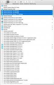

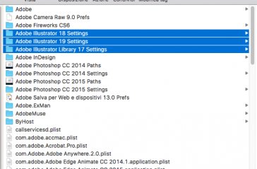

Vedo che nelle Preferenze ho cartelle di più versioni (17; 18; 19) :x
Da quando Adobe utilizza il Cloud per tutti i suoi programmi ci sono un sacco di problemi. Se apro illustrator - o un altro programma Adobe di cui ho la sottoscrizione da un altro Mac - mi chiede sempre se voglio mantenere le stesse preferenze anche su quello oppure no, questo secondo me crea diversi problemi.
tu prova ad eliminare le 19 e vedi. non cestinarle, spostale solo su scrivania e valuti (se si rifanno, se si risolve). purtroppo non so dirti di più.
