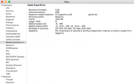

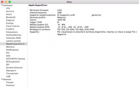

Vi allego immagine dell'informazione di sistema sulla periferica.
