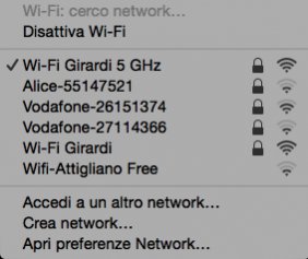

Ho la scheda Wi.Fi che spesso si disattiva non so per quale motivo...
Aprendo Utility Network vedo che nessuna base airport viene riconosciuta ( pallino arancione ), mentre Time Capsule invece lo dovrebbe vedere..
Nessun problema di connessione col cavo Ethernet..
Dico anche che disattivando il Wi_Fi e riattivandolo subito dopo, ecco che questi funziona bene...!
Questa cosa mi capita 2 o 3 volte nell'arco della giornata.
Per quel poco che so , penso sia la scheda Wi-Fi del Mac ma, volevo sapere se prima di metterci mano c'era qualche altra operazione da fare per rimediare ...!
Grazie in anticipo.

non è la scheda. 9 volte su 10 si disattiva per una questione di IP (leggi negoziazione), soprattutto quando si esce dallo stop, dopo che è passato il tempo di lease, ed è quindi un problema della periferica che crea la rete (meglio quindi prenotare l'IP per sempre e non farlo rinnovare). c'è un network 2,4 e 5 ghz? sarebbe tipico se passa da una scheda all'altra (esattamente quando il 5 arriva e non arriva e allora va spento). c'è una periferica di terze parti che ripete il wifi? altrettanto tipico e va usato qualcosa di meglio. infine quanti network di vicini ci sono in zona e il tuo ha un segnale almeno buono? come valutare un network è nel forum. è fondamentale utilizzare un canale non disturbato. nel post manca l'elenco completo delle periferiche e la versione del sistema. aggiornare loro firmware e il sistema del mac sono normali operazioni da compiere (considerati i normali problemi relativi al wi fi che vengono risolti ad ogni versione).

Io ti ringrazio la risposta,e ti dico che :non posso prenotare IP x sempre (me lo ha appena detto Telecom)
_ho sia il network 2,4 e 5 ghz.ed il segnale è buono su tutti e due
_ nessuna periferica che ripete il Wi-Fi
_ci sono altri 5 network intorno a me con segnali piuttosto deboli..
_la versione del sistema è Yosemite 10.10.3 ed ho collegato nella stessa stanza , un portatile sempre wireless..
_Gli aggiornamenti vengono fatti puntualmente ma quelli del firmware io non li ho mai fatti...
_proverò a cercare un canale diverso sul router,magari meno disturbato.
Comunque non ti voglio far perder altro tempo e ..grazie.

magari non c'è bisogno ma preciso che io parlo di IP privato nella lan, non di quello pubblico assegnato dal provider per navigare. quello, anche se è dinamico, è assolutamente indifferente. quello privato, per esempio 192.168.1.2, è assegnato dal router al mac. in tutti i router, eccetto forse alcuni brandizzati, è possibile stabilire in vari modi che l'IP non cambi mai. (anche semplicemente facendo un TCP/IP manuale in pref. sistema/network). l'argomento nella sezione p2p è ampiamente trattato per ovvie ragioni di mappatura delle porte.ti dico che :non posso prenotare IP x sempre (me lo ha appena detto Telecom)
