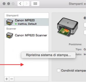

devi fare tasto destro nello spazio bianco. vedi immagine e appare la funzione di ripristino. quindi prova ad aggiungere la stampante e il fax col tasto +. tieni presente che non appare subito. ci potrebbe volere più di un minuto (che è un tempo lungo se ci pensi).
se non ci sono i driver, non la potrai aggiungerla come stampante. mentre come scanner dovresti vederla in ogni caso. tutto questo se la stampante accede al network correttamente.
