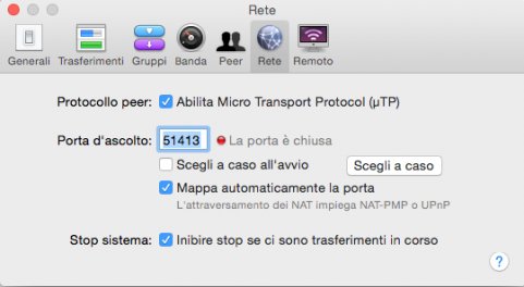

Transmission- porta perennemente chiusa
Scusate la mia ignoranza, ma il modem non è il TPLINK?flashcream wrote:come vuoi. se cambi idea vanno indicati marca e modello del modem e nome del provider. inoltre, vanno inserite le immagini del TCP/IP del mac, della configurazione del modem e del TPLINK in modo che sia visibile a tutti l'errore.
Come provider ho "Eolo"....
no, il tuo TPLINK non è un modem adsl. nel tuo caso che fa da modem, cioè ti fa accedere ad internet, è l'antenna di eolo. il protocollo è pppoe. comunque non voglio confonderti. sulla carta eolo non dovrebbe impedire il p2p. in realtà temo che lo faccia.Pacas wrote:Scusate la mia ignoranza, ma il modem non è il TPLINK?
per scoprirlo serve quanto richiesto sopra. se è tutto ok, allora è il provider.
Ahhh ! Grazie mille della disponibilità, ho allegato in ritardo le immagini, dimmi cosa manca....flashcream wrote:no non è un modem. nel tuo caso che fa da modem, cioè ti fa accedere ad internet, è l'antenna di eolo. il protocollo è pppoe. comunque non voglio confonderti. eolo non dovrebbe impedire il p2p ma questo sulla carta. in realtà temo che lo faccia.
Sisi la porta è quella ma come già detto è sempre rossa....flashcream wrote:se transmission usa la porta 51413 (e lo vedi nelle sue preferenze) non c'è nulla di sbagliato.
il problema è il provider. non vedo altra possibilità. prova a far lavorare transmission e vediamo se la situazione cambia.
Adesso provo a farlo lavorare come suggerito e vediamo cosa mi combina....
Un'ultima cosa, mi sapresti gentilmente spiegare il perché del cambio automatico dell'IP? Mi spiego meglio: Fino a ieri avevo 192.168.0.102 e oggi 192.168.0.101, di conseguenza ho dovuto cambiarlo nel forwarding del router....
Ti ringrazio infinitamente per le delucidazioni e mi scuso per l'ignoranza in materia.
ieri avevi il finale .102 perchè il finale .101 era occupato (da un altro mac o un pc). il server DHCP del TPLINK può rinnovare gli IP privati ogni 24 ore oppure quando viene riavviato. più probabile sia questo: lo hai riavviato e il tuo mac è il primo che ha negoziato l'IP.
devi "prenotare" l'IP in modo che sia sempre lo stesso per il tuo mac. nel forum leggerai che è necessario un IP fisso. è lo stesso concetto.
questo si fa in due o tre modi e dipende dalla periferica. 1) si fa un TCP/IP manuale nel mac (cioè inserisci manualmente un IP nel range 1-254. per esempio 192.168.0.50. noto da quello che scrivi che il router parte da 101. significa che se usi il .50 lo troverai sempre libero. 2) si prenota l'iP nella configurazione del router (nei router moderni è cosi) 3) si assegna la regola al nome in rete del mac (es: imac di pinco pallino) che non cambia, se tu non lo modifichi.
quale delle tre dipende dal router usato. il problema è che comunque hai mostrato una configurazione corretta per oggi. quindi anche configurando un IP fisso oggi non cambierebbe nulla.
