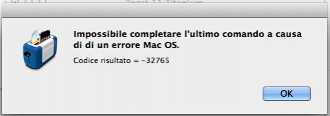

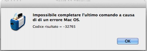

ho un mac 2.7 i5 con OSX 10.9.5 a cui ho collegato via USB un dvd esterno Samsung SE-208 GB.
Quando uso Toast 11 e cerco di far scrivere su dvd, il processo si interrompe e vengono questi messaggi:
e poi questo
Il dvd (Philips dvd-r) è riutilizzabile perché vuoto e non compromesso, leggendo un vecchio post del 2006
si consigliava di usare il sw Burn ed infatti sono riuscito a masterizzare i file.....non posso usare più Toast?
Bella fregatura!
Col vecchio mac con masterizzatore incorporato usavo spesso Toast senza problemi poi
sono venuti i ladri.... :x
Avete qualche suggerimento per qualche sw per l'uso del dvd esterno?
aggiorna a toast 12. la versione 11 direi che sulla tua macchina ha problemi.
FRK
Posts: 109
Joined: Wed Oct 03, 2007 1:57 am
Post by FRK »
Grazie Flash
aggiornerò.
guardando meglio... non escludo che l'ultima versione della 11 possa bastare. a dire il vero non so che versione esattamente utilizzi.
vedi qui dove la 11.2 è data (finalmente) mavericks compatibile: http://www.roxio.com/enu/support/toast/ ... ory11.html
e da qui dove scarichi l'update per la tua versione: http://www.roxio.com/enu/support/toast/ ... esv11.html
la 12 è sicuramente compatibile col tuo Mac OS X. l'ultimissima 12.0.1 in particolare lo è anche con yosemite.
in conclusione prima farei il tentativo di aggiornare (gratis), poi passerei alla versione successiva. spero per te che una delle due possibilità funzioni.
