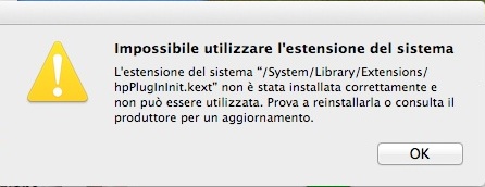

mi è uscito questo messaggio:
"l'estensione del sistema "/System/Library/Extensions/hpPlugininit.text" non è stata installata correttamente e non può essere utilizzata. Prova a reinstallarla o consulta il produttore per un aggiornamento"
Tutto questo mentre stavo provando ad installare MP/Driver della stampante Canon MG 8250.

Sono stato troppo sintetico. Intendevo chiederti se nel passato hai installato una periferica HP e quindi i relativi driver. In questo caso, utilizza l'uninstaller che dovresti trovare nella cartella HP in Applicazioni, altrimenti "hpPlugInInit.kext" andrà rimossa manualmente dopo avvio in modalità sicura
1) Conosci il percorso per localizzare quell'estensione.
2) In Preferenze di Sistema > Stampanti e Scanner puoi fare click destro nella colonna sinistra e ripristinare il sistema di stampa, quindi puoi reinstallare la Canon ed aggiornare i driver mediante menu mela > Aggiornamento Software, senza installarne da altre fonti

ho provato ad eliminare le stampanti esistenti (c'era ancora la Brother) con ripristina sistema di stampa, ho caricato di nuovo la stampante e, comandato dalla stessa finestra, apro scanner ed effettuo la scansione che si ferma all'anteprima. Non parliamo poi se cerco di effettuare la scansione dalla stampante direttamente, mi compare un avviso che dice che il software non è indicato per la 8250 ma si ferma alla 8200.Klaus wrote:1) Conosci il percorso per localizzare quell'estensione.
Mentre io ho scaricato da Canon il driver per la 8250.
