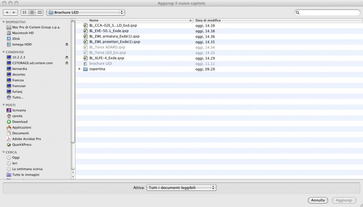

vi allego un'istantanea spero l'abbia caricata ...
in pratica non riesco a selezionare i file "sbiaditi", al contrario di altri file che invece li seleziono e carico tranquillamente (i file che si vedono bene). Non mi esce nessun tipo di errore, solo non riesco a selezionare certi file....

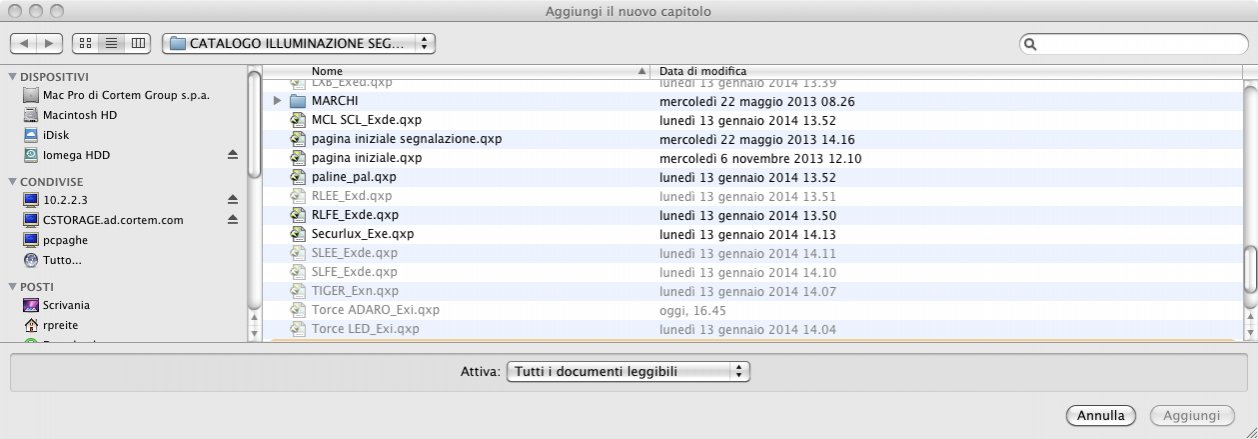

allego un'altra istantanea che mostra come pur modificando il nome del file, il problema rimane (sempre a quei file!). Ci dev'essere qualcos'altro. Rimango a disposizione per eventuali domande. (Indesign 100 - xpress 0)
