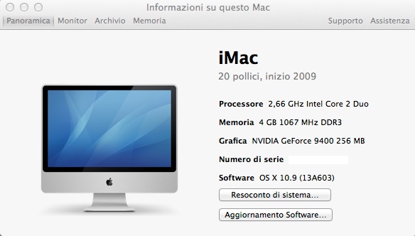

da quando ho mavericks il mio povero iMac 20" inizio 2009 é diventato molto scattoso e spesso difficilmente utilizzabile.
ok che vedere filmati full HD non é mai stato semplice, ma adesso ho difficoltà anche a lavorare con uno stupidissimo file di office.

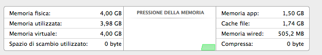

la prima cosa che sono andato a vedere su monitoraggio attività, é stato il carico di lavoro di CPU e Ram, giusto per vedere se fossi al limite con qualcosa.
sembra proprio che la Ram sia sfruttata al 100%, magari é il momento di un upgrade...
ho già letto in altri post che la Ram di Crucial é consigliata...ok ne prendo atto.
ma la domanda é un'altra: ci sono altre aree di attenzione? é noto che c'é qualcosa d'altro che si può ottimizzare (tipo streaming foto manuale o robe simili)?
al login non faccio partire nulla se non il mobile server per il mouse.
ogni risposta é gradita
ciao a tutti

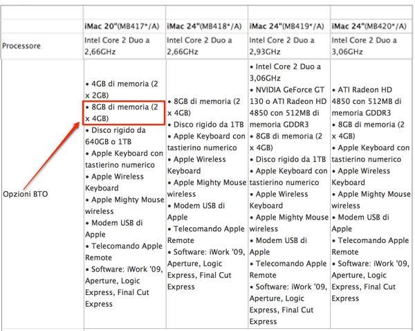

Ti segnalo un topic recente: http://www.tuttologia.com/macp2p/showth ... l-computer
Il tuo iMac supporta al massimo 8GB di RAM.

ottimo!! post molto interessante grazie.
sicuro solo 8GB? vado a memoria, ma ero straconvinto fosse espandibile sino a 16GB: mi ricordo che era un numero che mi aveva sorpreso al tempo... mi informerò meglio sul sito apple...

mi inchino a tanta saggezza: é proprio così... :worty:

ora però riparto (quasi) da zero: se Mavericks preferisce usare cmq tutta la memoria a disposizione, anche se il report di monitoraggio attività dice che uso tutta la RAM non vuol dire che sia indispensabile comprarne di nuova, giusto? l'aggiornamento HW che pensavo fosse ovvio stando a monitoraggio attività, non lo é più.
Il problema dei rallentamenti potrebbe essere dovuto ad un'app non compatibile ad es, e http://roaringapps.com/ potrebbe aiutarmi a verificarlo, ho capito bene?
quindi per primo é meglio se do un'occhiata a quello che ho installato, e solo a valle di questo potrò concludere (forse) qualcosa
intanto grazie per il supporto, mi sono reso conto che stavo andando alla deriva...
