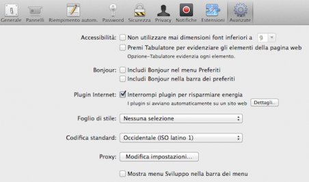

non conosco il sito enel. con safari adesso vedi i video youtube? i video del corriere? se si, il problema flash player è risolto. il "problema enel", come per ogni singolo sito, è un problema specifico e non generico. per il sito enel, ammesso sia safari compatibile (ed esistono vari siti non compatibili) ti risponderà chi lo utilizza. magari è un problema java e non flash player. aggiorna java di oracle cioè il plugin java per i browser. :)
ps: naturalmente dopo la modifica delle preferenze bisogna chiudere e riaprire safari. togli "interrompi":
