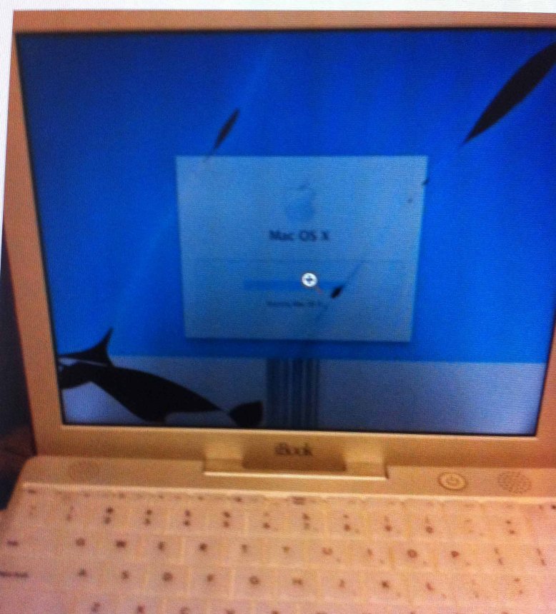

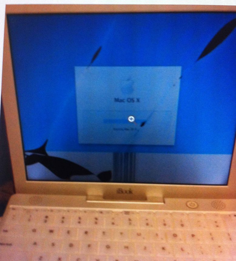

ho la possibilità di comprare questo ibook g3 bianco
ingrandendo la foto puoi notare che il monitor ha dei vuoti (neri)
ed in basso una fascia bianca ed al centro in orizzontale delle linee nere
dunque un problema di monitor;
DOMANDA:
se il mio ha un problema di scheda logica
se compro quello della foto, posso da 2 produrne 1 efficiente?
