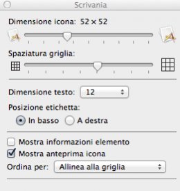

come sono le opzioni vista della scrivania? se si allinea alla griglia e si spazia correttamente senza usare icone gigantesche o un testo di dimensioni spropositate per la risoluzione dello schermo, il problema non c'è. altrimenti può capitare. inoltre l'immagine delle sfondo deve avere la giusta dimensione (e formato) in relazione allo schermo. esempio di opzioni per 1920x1200:

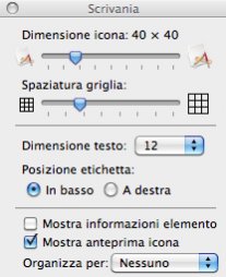

Le opzioni vista scrivania le puoi vedere dalle foto, come anche la spaziatura e le dimensioni icone. Risoluzione schermo 1280x800, sfondo BN standard di sistema. Indicativamente il problema si presenta ogni 2/3 settimane ed è iniziato 3/4 mei fa, prima mai! Non potrebbe essere che si corrompe qualche preferenza di sistema e quindi si perde il settaggio?
sono preferenze dell'utente, non di sistema.
come risolvere l'hai letto, forse ti è sfuggito: allinea alla griglia e non "nessuno". :)
