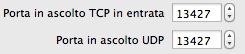

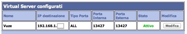

Signore e Signori buonasera,
dopo aver da poco aggiornato Vuze nella sua ultima versione (4.8.0.0) e dopo aver traslocato in un nuovo appartamento con una connessione non più Fastweb, ma Telecom, si verifica un problema.
A causa del passaggio da Fastweb a Telecom ho voluto aprire le porte TCP e UDP (Vuze utilizza in entrambe la 13427) del router Alice Gate VoIP
Dovendo indicare il mio indirizzo IP ho preferito selezionarne un manualmente, e così ho impostato il port forwarding:
Detto questo il Nat risulta ok, ma......
dopo una decina di minuti il programma non risponde. Forzo l'uscita e si blocca il finder, provo ad aprire il monitoraggio attività, il terminale ecc... ma nulla. Sono costretto a spegnere forzatamente.
Dopo vane ricerche ho preferito scrivere un post
A me sembra incredibile....avete mai sentito qualcosa del genere?
P.S. Lavoro con OS 10.7.5

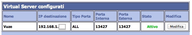

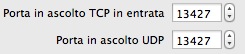

beh da sempre. essendo un programma che fa uso intensivo di java ha il potere di creare più di un problema. una volta si agiva su uPnP nelle preferenze avanzate di vuze/azureus per evitare che l'applicazione si chiudesse e/o non rispondesse con certi provider e certi routers. vedi vecchi post nel forum. aggiungo che la versione 4.8 mi sembra molto problematica già di suo, dopo aver letto il suo forum di supporto. personalmente ho lasciato vuze da quando ha smesso di chiamarsi azureus e da quando transmission è diventato un ottimo client. per me oggi è il migliore prog. torrent per velocità, leggerezza, stabilità e facilità di configurazione. questo non si può certo dire per vuze. vedi tu….Ultimo_DaviDe wrote:
