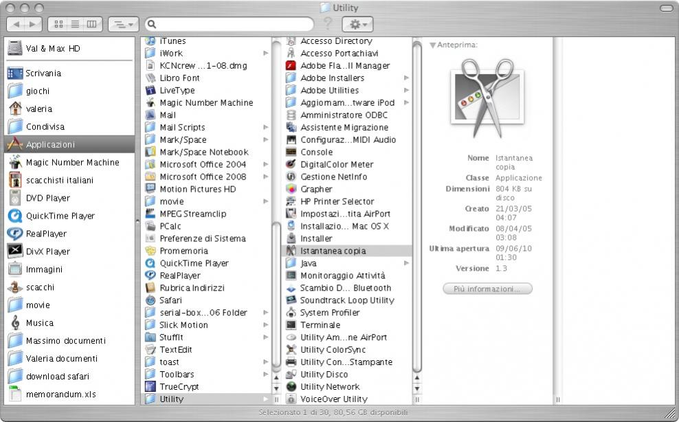

allora, il problema è che il monitor mi fa vedere come se fosse
tutto evidenziato in rosa con trattini e quadretti rosa e bianchi
boh, non riesco a spiegarlo meglio, sono come depixelati, che sia un virus?
Comunque si vede male, ma riesco ad usarlo lo stesso.

Sarebbe utile avere un'immagine del tipo di difetto per capire meglio.
Intanto potresti eseguire un Apple Hardware Test per fare una verifica hardware. Si tratta di un test che è in grado di rilevare possibili guasti se ci sono, se non li trova non significa che però non ci sia

ecco la foto, però io non ho intel, faccio il test lo stesso?

ho fatto il test e mi dice:
CODICE DI ERRORE
2ATI/1/4:113-xxxxx-117
Bohhhh, comunque grazie.
maina
Posts: 13710
Post by maina »
Il test che hai eseguito non sempre trova qualcosa, ma quando la trova vuol dire che il guasto è sicuro.
Mi pare di poter dire che si tratta della scheda grafica!
edit: potrebbe anche essere la scheda logica...anzi, leggendo mi pare purtroppo probabile
