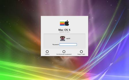

Quindi, la mia domanda è questa: è possibile fare uno screenshot della schermata di login, come questa qua sotto?
Mi servirebbe per fare una recensione per il mio blog (ho modificato la finestra di login e anche lo sfondo, e volevo dare un'idea a chi legge l'articolo)

Ecco qui uno screenshot
E questo è il codice che ho utilizzato nel Terminale:
Poi ho fatto logout, ho atteso 1 minuto e il "foto-clic", e una volta rientrato ho trovato l'immagine in "Immagini"
Al posto di "nome secondo utente" ho messo "nome utente" e ho diminuito a 60 i secondi, piuttosto che 120 (ero frettoloso di vedere il risultato :lolsudo screen -m -d bash -c "sleep 60; screencapture /Users/nome utente/Pictures/picture.png"
