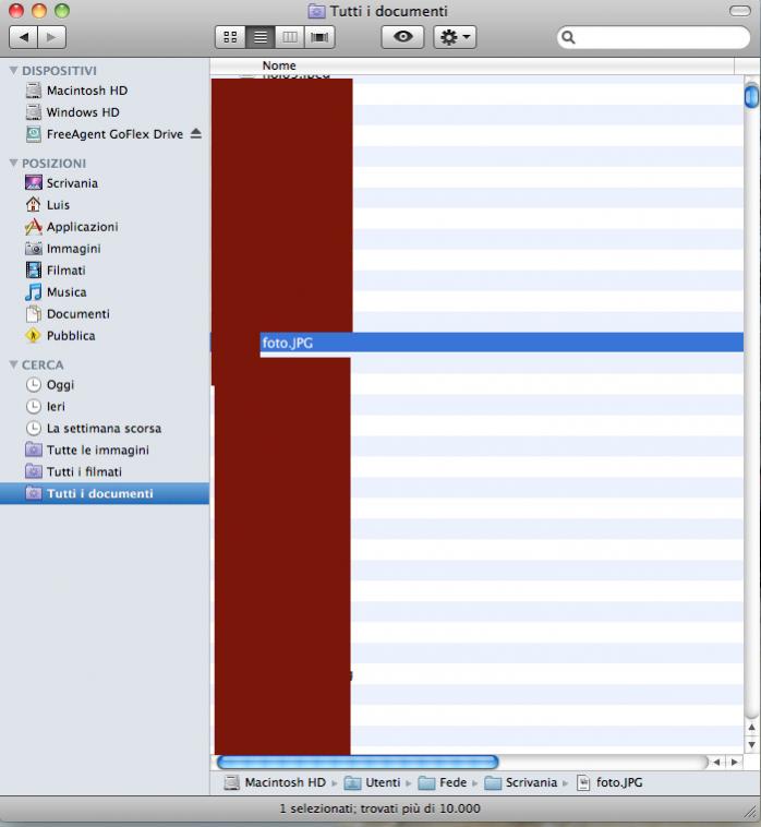

Non ti preoccupare non mi offendo per niente.Ti mando un altra foto dove si vede il percorso a me non sembra una cartella condivisa.
Ho provato anche a ricostruire l'indice con onix,ma subito dopo sono stati ricreati.
Il bello è che questi file degli altri utenti posso aprirli copiarli ecc.

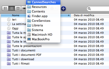

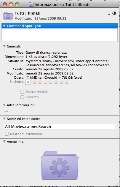

La seconda immagine che hai postato è un elemento normale del sistema:
Non è affatto normale la prima, proprio come avevi detto tu. Prova a chiedere le info sulla cartella inizio dell'utente Fede e posta un'immagine: quel che interessa sono "Condivisione e permessi". Fai la stessa cosa anche con le cartelle Scrivania e Libreria dello stesso utente (e magari controlla se anche le altre della "casetta" di Fede hanno lo stesso schema di condivisione e permessi).

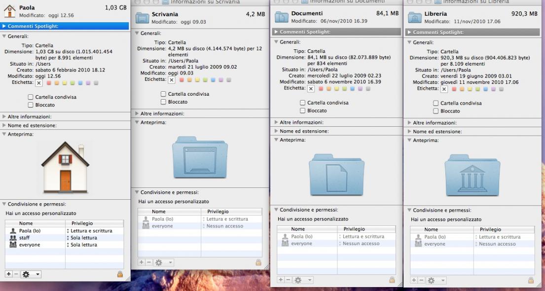

Non ho la password per fede,ti posto quella dell'utente paola dove non succede la stessa "anomalia" cioè non vedo i suoi documenti,quindi bisogna cambiare condivisione e permessi nell'utente fede?

Non ti serve nessuna password per chiedere le info. Vai in /Utenti e selezioni le cartelle che ti ho detto. Nelle immagini seleziono il secondo account del mio Mac:
e delle cartelle col simbolo di accesso vietato posso chiedere le info:
L'utente Paola ha i privilegi corretti ed i suoi file non ti compaiono tra i risultati delle ricerche.

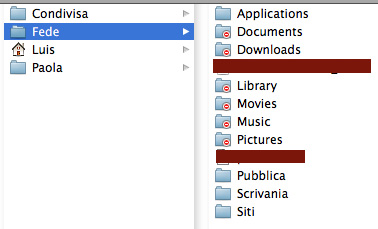

Scoperto il problema!Praticamente nel mio "cerca" vedo le cartelle senza il divieto d'accesso.

Penso di si,devo solo cambiare i permessi nelle cartelle "application" "siti" e "scrivania" dell'utente Fede,stasera provo a farlo...

Quello che è evidente pero' è che le cartelle che ci hai mostrato hanno dei permessi "Personalizzati", percio' il sistema è stato modificato rispetto a come viene impostato di norma. L'origine quindi è qualche operazione che qualcuno ha fatto sui permessi di quelle cartelle.
