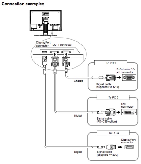

Dovresti avere due possibilità: usare un connettore Display Port o DVI.
Con un adattatore Mini DisplayPort-DVI dovresti risolvere.

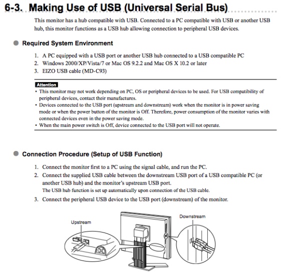

Il collegamento USB serve ad usare il monitor come hub per collegarci altre periferiche USB:

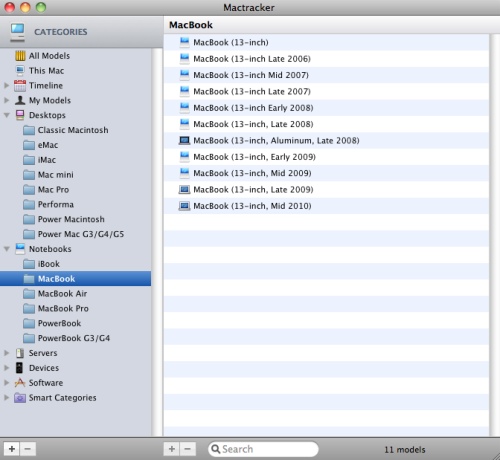

Ci sono 11 modelli di MacBook, alcuni con connessione Mini-DVI, altri con connessione Mini DisplayPort. Il tuo quale ha?

Az!!11 modelli di mac book diversi?Scusami allora

Come è chiaramente specificato nel manuale che gabod ti ha mostrato: il collegamenteo usb serve solo per avere un hub usb; nessun monitor al mondo che io sappia si collega solamente tramite cavo usb. il fatto che in system profiler ti veda il monitor come periferica usb non vuol dire che il segnale video passi da li.
Quindi devi comprarti un adattatore mini DVI - DVI, nonchè un cavo DVI. Oppure se nella confezione c'era già un cavo VGA e non vuoi comprare il cavo DVI compra un adatttore mini DVI- VGA
