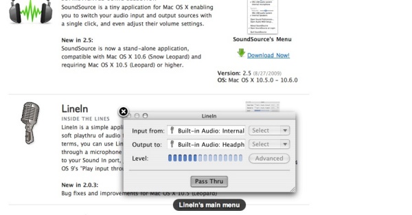

Non ho mai messo in pratica la procedura ma, se ti riferisci al tutorial di amoeba, il passo cruciale dovrebbe essere l'impostazione di LineIn. Nell'immagine del tutorial si vede un pulsante Advanced vicino all'indicatore di livello: hai provato a regolare il volume in ingresso da lì?
Questa è presa direttamente dal sito del produttore: http://www.rogueamoeba.com/freebies/

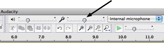

Confermo che il cursore è attivo anche dopo aver impostato Soundflower come ingresso nelle Preferenze di Audacity.Lester wrote: Resta da vedere se l'opzione è disponibile con driver virtuali qual è Soundflower
Dunque, per tornare alla domanda iniziale, il livello della registrazione può essere controllato sia da Audacity attraverso quel cursore, sia con il volume in uscita dall'applicazione che si intende registrare (se disponibile, altrimenti direttamente dal volume generale del Mac)
Grazie per le risposte ma non sono riuscito a venirne a capo: non avevo installato LineIn e ho provveduto ma non ho capito a cosa mi sia servito dal momento che non vi è la possibilità di regolare il volume in ingresso (il pulsante advanced non serve a quello). Il settaggio del mic in audacity era già al massimo. L'unica soluzione sembrerebbe quella di alzare il volume del mac: ridicolo! A questo punto non mi resta che disinstallare tutto pensando a com'era assai semplice quest'operazione sul pc, che per fortuna ho ancora....non ho intenzione di perdere altro tempo. Alla faccia della semplicità e dell'immediatezza così tanto sbandierate...
