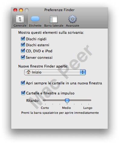

Ciao Ragazzi sono nuovo del forum (ed anche del mondo mac), avrei bisogno del vostro aiuto:
Il mio mac book pro non rileva il mio, anzi i miei due hd esterni .
Mi spiego meglio: I due hard disk non vengono rilevati nel desktop, mentre ho notato che aprendo utility disco me li vede correttamente.
Sarà secondo voi qualche impostazione da settare?
