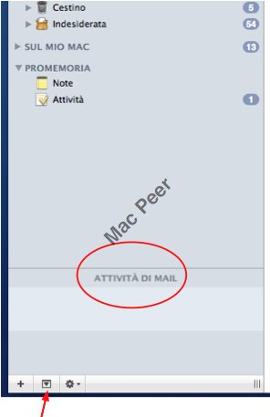

Oltre al Visore Attività segnalato da rob,
puoi anche attivare la piccola finestra Attività in basso:

Lo screenshot si riferisce a Mail 3.6 su Leopard.Briscola wrote:dove vi è la freccia rossa manca quel pulsante
Anche su Tiger puoi attivare quella piccola finestra. Non ricordo come: probabilmente con una delle voci dei menu in alto.
