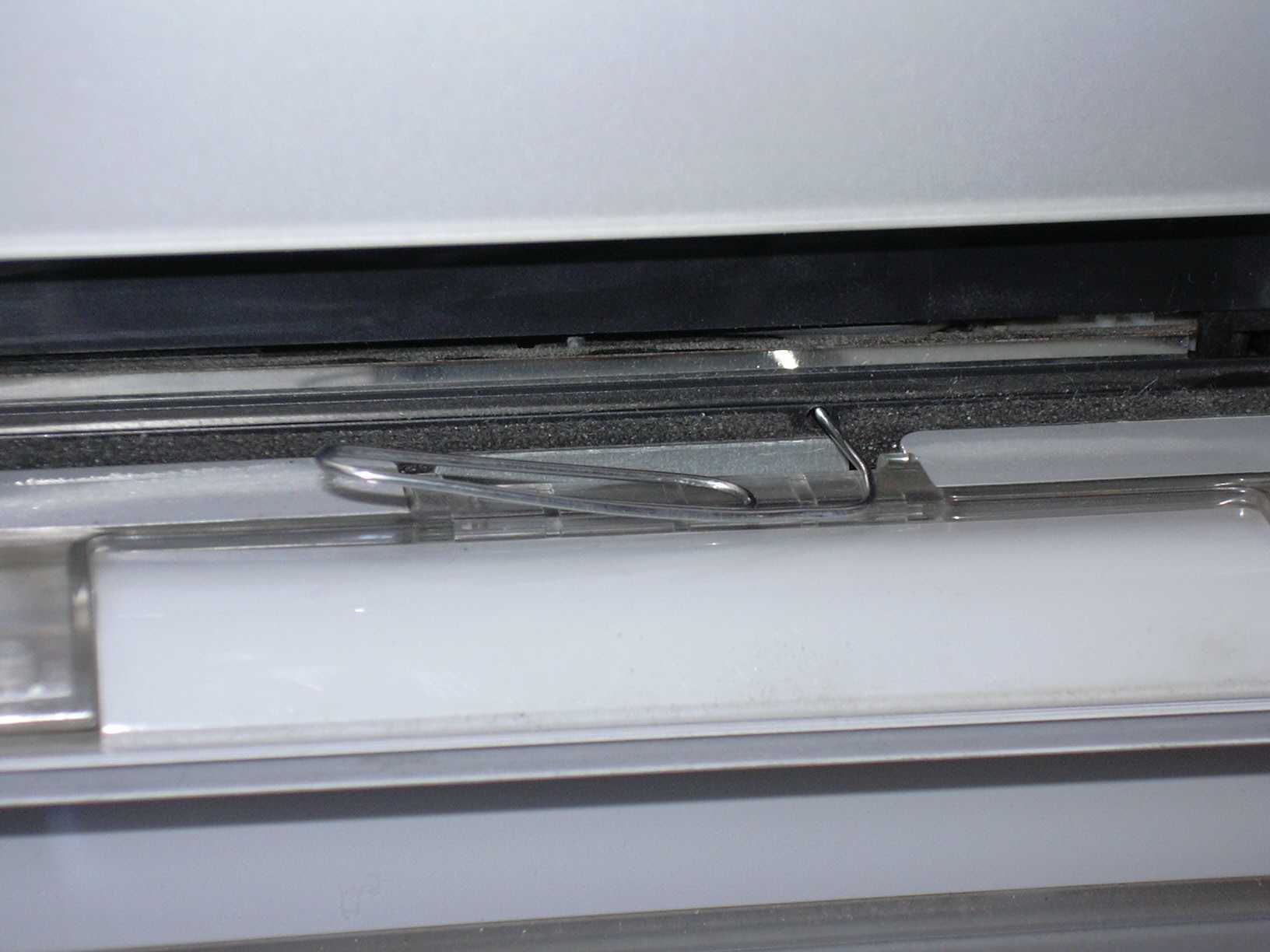

Ecco, giusto per completare il discorso riporto un riferimento preciso.
Tra una forchettata e l'altra di pasta ho fatto alcune foto del mio lettore e quella allegata è la + decente/esplicativa.
Come si vede aperto lo sportellino anteriore del G4 sul lettore cd/dvd c'è in basso e quasi al centro il famoso forellino, ci ho infilato la sopracitata clips e dopo neanche 5mm di inserimento a vuoto si ha una certa resistenza all'avanzamento, spingendo ulteriormente si forza l'apertura meccanica del vassoio per circa il 15% della sua totale escursione, il resto bisogna farlo fisicamente a mano.
