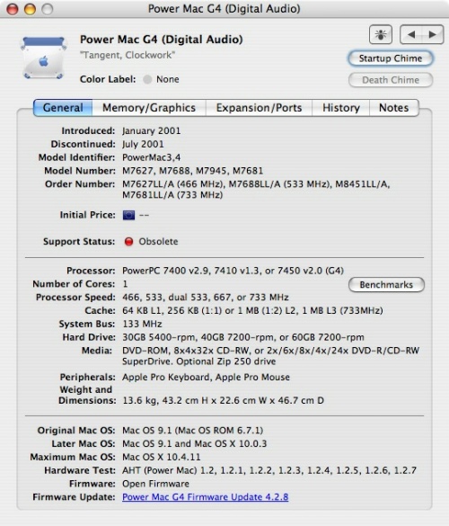

Puoi verificare esattamente quale sia la tua macchina con Mactracker. Dovrebbe essere questa:
Puoi installarci Tiger (10.4) espandendo la RAM. Il requisito minimo è 256 MB, ma, di fatto, hai bisogno di almeno 512. Vedi anche nell'immagine che è disponibile un aggiornamento firmware. Tutti i requisiti qui:
http://support.apple.com/kb/HT1514?viewlocale=it_IT
Tutte le procedure per l'installazione, aggiornamento, trovare RAM compatibile le trovi con una ricerca nel forum, a cominciare dai tutorial. E dall'Aiuto del Mac (se ha Mac OS X già installato).
