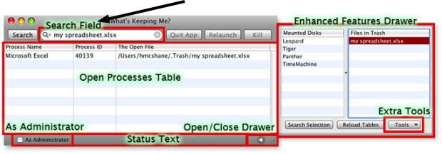

Lester
Posts: 6378
Post by Lester »
Scarichi la dmg, copi l'applicazione in /Applicazioni e la lanci. Quando non riesci ad espellere la penna, digiti nel campo "search" il nome della penna, come nell'immagine (presa dal link che ti ha postato Riker):
oppure clicchi sul pulsante che vedi sotto Open/Close Drawer e nel cassetto che ti si apre a destra fai doppio clic sul nome della penna.
In entrambi i casi ti compariranno nella finestra principale il/i processo/i e il/i file aperti che impediscono l'espulsione (nell'esempio vedi un file di Excel). Selezioni processi o applicazioni aperti e clicchi su Quit o Kill per uscirne. Dopo dovresti riuscire ad espellerla.
Puoi installare anche un flusso di Automator che trovi nella dmg, ma non è necessario. Potresti anche far tutto con Monitoraggio Attività, ma sarebbe più complicato.
Se riesci a identificare cosa non ti lascia espellere la penna, puoi postare un'immagine nel forum, così lo scopriamo anche noi:
