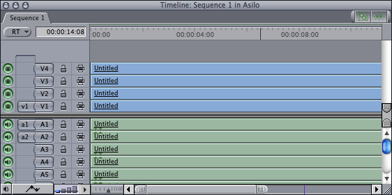

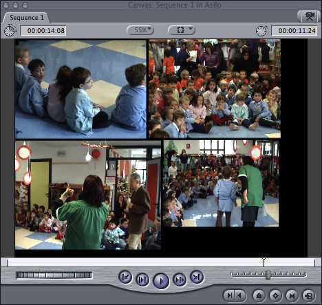

ciao,
oltre agli ottimi plugins indicati da Padmé puoi fare tutto direttamente con finalcut: come hai detto tu visualizzando image+wireframe puoi mettere quanti video vuoi in superimpose (li trascini nella canvas quindi ->superimpose oppure li trascini direttamente nella timeline in un nuovo livello).
Per esempio:
nella timeline dovresti ottenere questo:
Come sfondo invece che il nero puoi mettere quello che vuoi, un video o un immagine; per fare ciò immagina di vedere i vari livelli video dall'alto: il livello 1 corrisponde alla base e sopra di esso vengono man mano in ordine gli altri, quindi quando metterai lo sfondo dovrai metterlo sul 1 livello, spostando gli altri di un gradino.
Per esempio:
