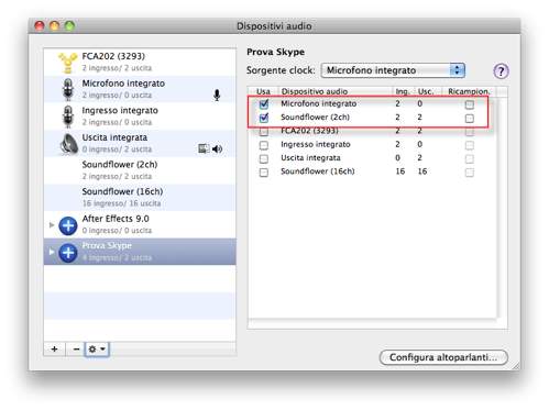

Se ho capito bene qual è il problema, prova a fare così.
Configurazione MIDI audio: crea un dispositivo aggiunto accorpando il microfono integrato + Soundflower
Se hai SnowLeopard la finestra appare così
Nelle Preferenze audio di Skype imposta
Ingresso: microfono integrato
Uscita: Soundflower

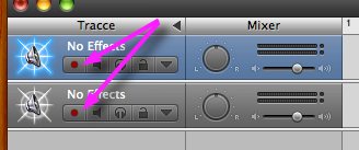

Crea 2 tracce audio in GarageBand e imposta gli ingressi
ingresso della prima: il segnale da Skype [monitor attivo]
ingresso della seconda: il segnale dl microfono integrato [monitor non attivo]
Metti le due tracce in registrazione contemporaneamente; su una registrerai l'audio di Skype, che ti tornerà in cuffia.
Sull'altra soltanto il segnale del microfono integrato, che non arriverà in cuffia.
Uscita: Soundflower

Le due tracce devono essere entrambe abilitate alla registrazione
Impostazione della traccia che registra il segnale di Skype
Impostazione della traccia che registra il segnale del microfono
