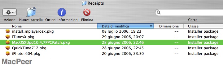

Io non c'ho mai messo mano. Tutti i files che sono lì dentro sono questi:flashcream wrote:io dicevo i files receipts (ovvero i pkg contenuti nella cartella receipts in libreria principale)... spero che tu non ne abbia eliminato volontariamente nessuno.... sono molto importanti come ti ho spiegato prima.

ne ho 177 di receipts.... non so se rendo l'idea.
basesystem è fondamentale... e la sua assenza spiega il mal funzionamento di utility disco
ma io penso che tu li abbia eliminati più o meno volontariamente.... mi pare strano che scompaiano nel nulla.
purtroppo puoi rimediare solo con un archivia/installa.... e successivo aggiornamento del sistema.
in alternativa il recupero di quei files da qualcuno che ha la tua stessa macchina (intel penso) e versione di OS...
