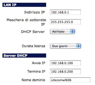

quello che si vede nell'immagine è perfetto. (anche alla luce degli IP che sopra hai riportato). il fatto è però che da qualche parte hai toccato qualcosa. almeno cosi traspare dalla tue parole. vedi mio post precedente.
entri nel router, vedi la configurazione ISP (cioè del tuo provider) e prendi nota. resetta tutto con il solito pulsantino sul retro del router (vedi manuale) e riconfigura tutto come se fosse la prima volta. in pratica la cosa nel router si riduce a questo: configurazione ISP e protezione del network wi fi con pass wpa o wep. il resto va lasciato stare.

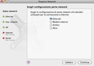

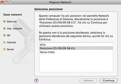

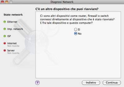

Mi spiace, Flash. Ho tentato di seguire le tue istruzioni e il risultato è che ora ti sto scrivendo essendo collegato col... modem e regalando altri soldi a Telecom.
In breve, tramite ethernet non riesco a collegarmi ad internet e, quindi, a riconfigurare il router.
Ti allego qualche schermata con la speranza che ti chiariscano il problema, specificandoti che ottengo lo stesso risultato anche con una connessione PPPoE: a internet NON mi collego.
HELP, HELP, HELP!!!
Grazie, ciao!
PS ti risparmio i dettagli di quel che non ho saputo inventarmi da ieri a oggi pur di riuscire a collegarmi ....
HELP, HELP, HELP!!!
Grazie, ciao!
