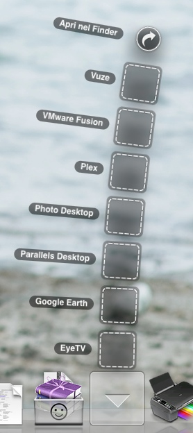

Ciao, ho appena aggiornato a Snow Leopard. Il sistema sembra più veloce, niente da dire, ma ho un problema fastidioso: spesso e volentieri il sistema si dimentica le icone degli stacks, nel senso che visualizza dei riquadri neri tratteggiati di bianco al loro posto. Magari dopo qualche minuto le icone vengono di nuovo visualizzate, ma alla successiva apertura dello stack sono di nuovo scomparse. Possibile che succeda solo a me? (Ho effettuato l'aggiornamento, non ho prima formattato l'hd).
rimuovi lo stack dal dock e rimettilo. verifica. scarica yasu (l'unica utility ad oggi compatibile 10.6) e comincia col resettare la cache di sistema, locale e dell'utente. riavvia e valuta.

Ho fatto tutto quello da te suggerito ma non ho risolto il problema (vedi immagine allegata). Ho fatto una ricerca su internet, e pare che io non sia il solo ad avere gli Stack "addormentati". Su Leopard mai avuto problemi del genere! :x

cambia anche modalità. personalmente visualizzando come griglia il problema non c'è. magari c'è per certi mac in particolare. per un eventuale riscontro descrivilo nelle sue caratteriste. se il problema è diffuso, verrà sicuramente risolto da un aggiornamento.

Il problema c'è anche in modalità griglia purtroppo.. ciao
verifica con un altro e nuovo utente che crei (e poi elimini) in pref. sistema/account. non rimane un byte in più sul tuo mac e potrai capire qualcosa in più: problema del sistema o dell'utente.

Ho provato con un nuovo utente, ed effettivamente il problema non è presente. Forse c'è qualcosa che non va nel mio account oppure devo inizializzare invece di fare l'upgrade da Leopard. Grazie dei suggerimenti :smt023
il sistema non ha nulla e conseguentemente reinstallare o addirittura inizializzare non servirebbe se poi reiporti l'utente.
nessun suggerimento particolare, oltre quelli che hai letto sopra, anche perchè nessuno ha le mani sul tuo mac. tramite forum ci vorrebbero giorni per analizzare tutto il software installato e/o le impostazioni di quel utente. nessuno ha questo tempo, pertanto portati i documenti sul nuovo utente (amministratore) ed elimina quello vecchio.
