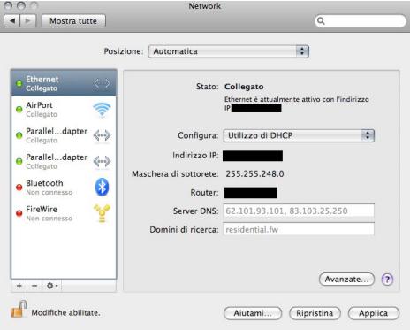

in pref. network: devi avere una posizione con la porta ethernet in alto (porta collegata al modem FW) e la porta airport sotto. (e chiaramente devi essere collegato al network creato dalla base, non a quello del modem FW). la base deve creare un suo network e non deve partecipare al network del modem (neppure potrebbe) e non deve neppure essere collegata al modem col cavo.

Mi insegni come creare un network tra l' iMac e la base wireless express?
Grazie.
gkekko
imac intel 20", 2.6 Mhz, osx 10.5.7
il network lo crea la base nel momento in cui la accendi. con utility airport puoi cambiarle il nome, la protezione, il canale, la modalità radio, ecc.
in pratica devi solo collegare la base alla corrente e poi nel mac selezionare il network. null'altro.
