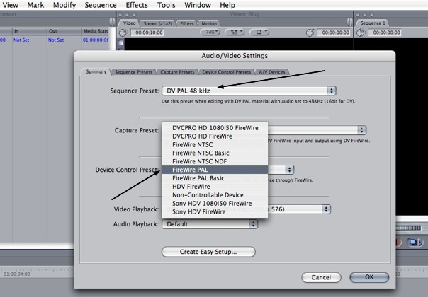

mauri wrote:ok gestisco filmato ma sento audio in telecamera.....
con fcp quando acquisisci non senti l'audio.... lo senti dopo quando apri la clip
come device devi usare "firewire pal" (solitamente si usa questo se la telecamera è riconosciuta altrimenti non controllable device)

Non so... che vuol dire che senti l'audio in videocamera? Dovresti provare a settare le specifiche di acquisizione. (Preferenze/audio-video settings) Dovrebbe esserci anche un "Easy setup", per settare la videocamera da cui acquisire. Fai un po' di prove, poi nel caso vediamo nello specifico.
