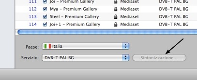

intendo dire che essendo il digitale anche su frequenze che i vecchi impianti centralizzati (quelli condominiali) non utilizzavano, questi vanno talvolta aggiornati.
infine il tuo errore sta in questo: il digitale terrestre non è via cavo, ma via antenna tanto quanto l'analogico. apri eyetv e cambia la modalità di sintonizzazione e sintonizza.
