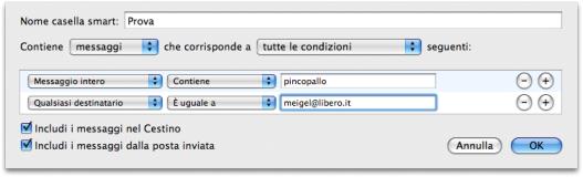

webfor wrote: come faccio a dire a Mail di fare la ricerca in base a quello che è stato inserito?
Non sono sicuro di aver capito esattamente, comunque la ricerca dei messaggi può essere realizzata creando una casella smart all'interno di Mail.
Se il resto del flusso di lavoro funziona, potresti applicarlo alla casella smart creata
