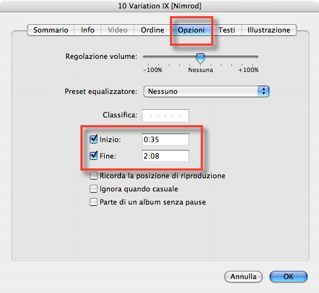

Selezionare il file da dividere e digitare command + I (oppure click destro>Informazioni).
Nella pannello Opzioni inserire il punto di Inizio e di Fine della porzione che si vuole estrarre.

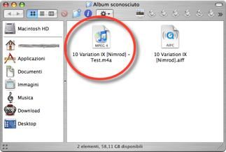

A questo punto nella libreria di iTunes verrà generato un nuovo file audio corrispondente alla porzione che abbiamo definito con i punti di Inizio e Fine; possiamo individuarlo facilmente con il comando click destro>Mostra nel Finder.

Infine, con il comando click destro>Mostra nel Finder, ritroveremo questo file nella libreria di iTunes.
