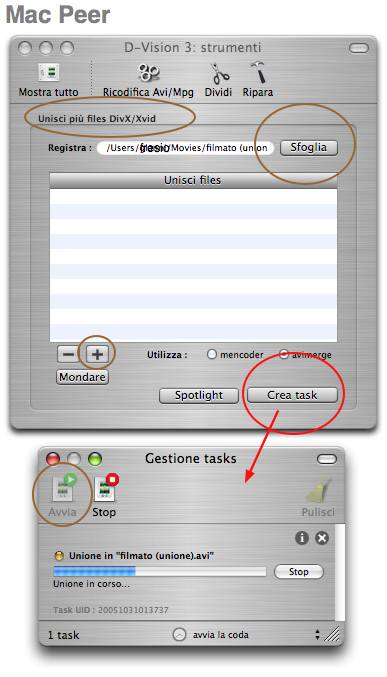

Prova comunque con D-Vision 3:
clicca su strumenti (tastone celeste in alto a destra) e poi su "unisci Divx"
http://www.objectifmac.com/dvision.php
Provato adesso. Funziona bene ed è veloce!
