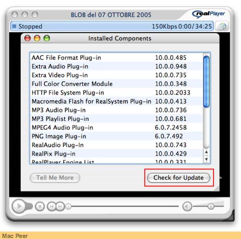

L'ultima versione di Real Player non si chiama One ed è la 10. Controlla quale versione hai.
Controlla prima le cose più banali così le escludiamo:
1) Solo Real Player ti fa questo scherzo?
2) Sei sicuro di aver regolato bene il volume di Real Player? (non ridere di questa domanda)
3) Gli .rm possono essere visti e sentiti anche con Mplayer Os X. Prova e controlla se l'audio è ok.
Fammi sapere.
Se non risolvi:
Real Player > Help > Installed Components
Poi clicca su Check for Update
Se anche dopo l'aggiornamento dei componenti non senti l'audio....
Real Player > Help > Reset Real Player
E poi rifai il procedimento di update dei componenti.
