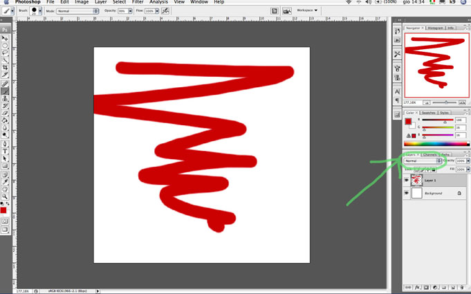

Ciao ragazzi,
vorrei sottoporvi un problema che sto riscontrando con ps CS3 sotto Tiger 10.4.11
Non riesco ad utilizzare la rotellina del mouse per scorrere tra i diversi metodi di fusione di un livello e vederne quindi velocemente il risultato ottenuto.
Sono costretto a selezionarne uno alla volta con evidente perdita di tempo e soprattutto di comodità. Su ps CS2 che ho installato su un pc win xp posso invece farlo tranquillamente....
Allora mi chiedo se è un'impostazione che va attivata (anche se non ho trovato nessun riferimento neppure nella lista per editare gli shortcuts) o un bug o chissà cosa....Alcumi mi hanno detto che ps per mac non ho mai avuto questa funzione....
Vi prego gentilemnte di aiutarmi perchè questa cosa oltre ad essere frustante mi costringe ad usare il pc dove vado assai più spedito nelle mie realizzazioni grafiche a scapito del mac che rimane in sleep sulla scrivania.....
Ho un mbp e non riesco neppure ad usare la combinazione tasti shift + e shift -.....un problema di layout tastiera forse? Ps è in inglese e la tastiera è settata su italiano pro.....
Aspettando un vostro riscontro vi ringrazio anticipatamente.

- Immagine.jpg (68.62 KiB) Viewed 522 times

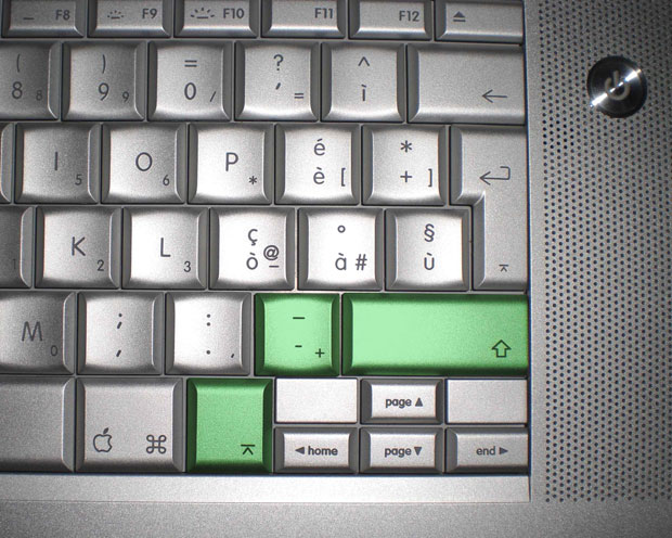

Grazie rob per la tua pazienza e solidarietà.
Provando e riprovando vistop che neppure le 2 ipotesi da te proposte sembravano funzionare ho finalmente scoperto come fare!
Quindi per curiosità altrui e per tutti coloro che si fossero posti il mio stesso problema avendo un mbp la combinazione tasti per scorrere attivamente tra i diversi metodi di fusione é:
<Shift>+<tasto enter piccolo>+<trattino meno> (deve essere selezionato lo strumento puntatore)
per maggior chiarezza allego l'immagine ;-)
Naturalemnte se qualcuno scopre che si può usare anche lo scroll wheel del mouse me lo faccia sapere...
