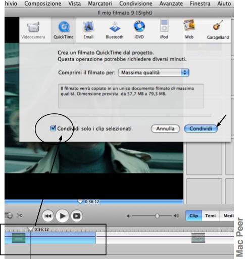

Non si tratta di un vero e proprio taglio.
Devi esportare la parte selezionata con il comando esporta e scegliendo "condividi solo i clip selezionati":

SOLOAPPLEMAC wrote: Cioé, mi ritrovo sempre il mio filmato che dura 10 minuti e che pesa sempre 2 giga.
Ti sembra logico questo?
Come ti dicevo, non si tratta di un taglio vero e proprio ma di un marcatore che segna il punto di taglio ed è quindi normale che il filmato risulti sempre della stessa lunghezza trascinandolo fuori.
Non trascinarlo fuori ed usa invece il comando Esporta come ti ho suggerito nel precedente post.
