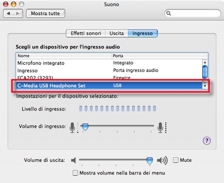

Se ti serve solo per Skype non hai bisogno di qualità elevatissima e puoi anche provare con qualche scheda economica; online se ne trovano ormai a pochi euro.
Per esempio io ho provato questa sul mio iMac e viene riconosciuta senza problemi si in ingresso che in uscita (OS X 10.4.11), permettendomi di collegare un microfono Trust da 3€
