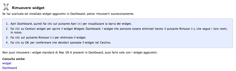

Eliminare Widgets
Ciao Ragazzi... Sto cercando di eliminare alcuni widgets dalla dashboard ma nn riesco... ho letto qui sopra che basta andare in libreria e cestinarli... l'ho fatto... ma non funziona... m resta cmq il widget con un bollino rosso con dentro un punto esclamativo in basso al widget stesso... se lo clicco mi riesegue il download del widget... cosa devo fare? inoltre io volevo togliere ad esempio due clip che erroneamente m sn caricato nella dashboard mentre smanettavo con il nuovo mac appena comprato... Aiutatemi vi prego!!!
e usare il sistema che devi usare invece? questo che leggi sopra è un sistema non più in uso. apri l'aiuto mac e digita widget.
Rimuovere i widget del Dashboard
Puoi rimuovere un widget installato dal computer.
Non puoi rimuovere dal computer i widget forniti con Mac OS X, ma puoi rimuoverli dalla barra dei widget.
Per rimuovere un widget:
Per aprire il Dashboard premi il tasto F12.
Fai clic sul pulsante Apri (+) per aprire la barra dei widget.
Fai clic su Gestisci widget.
Per rimuovere un widget dalla barra dei widget, deseleziona il suo nome nell'elenco.
Per rimuovere un widget che hai installato, fai clic sul pulsante Rimuovi (-) e fai clic su OK.
Dall'ottimo Aiuto Mac (di Tiger):
