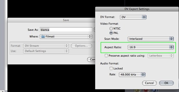

Eheheh...quindi il modo migliore per esportare è in formato dv stream...e io che mi intestradivo ad esportare i filmati come file .mov! Ho provato a fare come nell' immagine e mi è venuto il filmato in 16:9 senza problemi. Grazie! Il problema del dvd invece era che il lettore della tv i filmati in 16:9 li taglia proprio... mi sa dovrò fare un filmato con il letterbox...
da FCP a idvd il formato DV è praticamente obbligato per preservare la qualità e la compatibilità tra le due app.....
