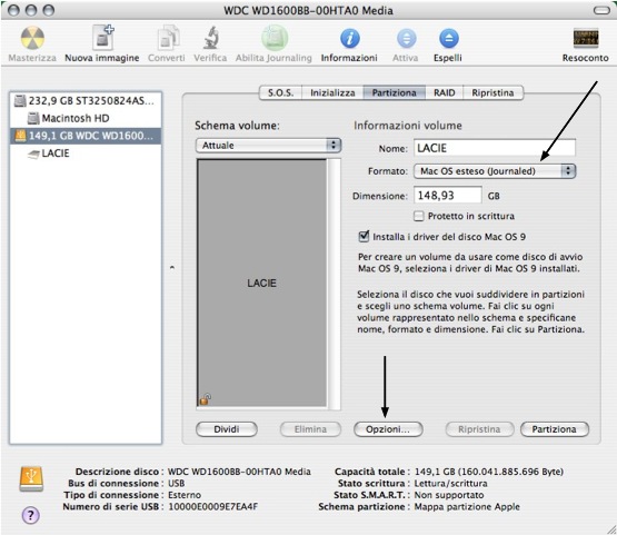

logan wrote:CACIETTU!!! certo che l'ho fatto.. o perlomeno.. sono stato su utility disco come mi hai dette te.. non riesco a capire L' HFS+... inoltre credo che il tecnico l'abbia colegato bene.. (almeno spero)
HFS+= mac os esteso
seleziona il disco, chiamalo Macintosh HD, non instllare i driver per mac os 9:

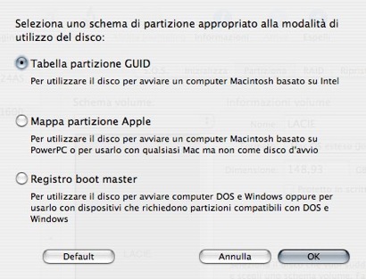

seleziona le opzioni per lo schema delle partizioni:
clicca su partiziona. per eventuali dettagli apri l'aiuto dell'applicazione.
