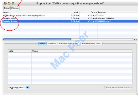

ciao avrobay...su salva con nome. salvo il file pesa tipo 500k...e sul mela j del video non è presente la nuova traccio audio, è sul punto 4 che sbaglio qualcosa...avrobay wrote:1) Apri il filmato e l'audio con QuickTime Pro
2) Porta il filmato in primo piano.
MELA J (finestra > mostra proprietà filmato)
e seleziona la traccia audio
e fai click su elimina
3) Porta in primo piano il file audio (siamo sempre in QuickTime). Composizione > Seleziona tutto.
MELA C (copia)
4) riporta in primo piano il video.
Seleziona tutto.
Composizione > AGGIUNGI A SELEZIONE E SCALA

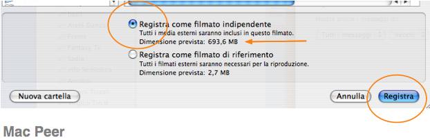

5) Salva con nome.
Fammi sapere
ok perfetto...ultima cosa se il nuovo audio non fosse sincronizzato...cosa mi consigli?avrobay wrote:Scusamigenji wrote:composizione-estrai nella selezione (avendo fatto fatto mela+a sulla finestra videa) non mi compare la nuova traccio audio...ma ho solo il videoMi ero confuso. AGGIUNGI A SELEZIONE E SCALA devi scegliere!
