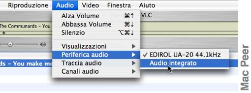

Comunque in VLC le periferiche audio disponibili le selezioni dal menu
Audio > periferica Audio

avrobay wrote:Ma tu hai già provato a collegarla? Perché questo non è chiaro.
No, francamente non ci ho provato. :oops : la voce "periferica audio" mi appare non selezionabile... :? ??: Magari collegando il cavo lo sarà... :? Lo farò e vi riferirò.
