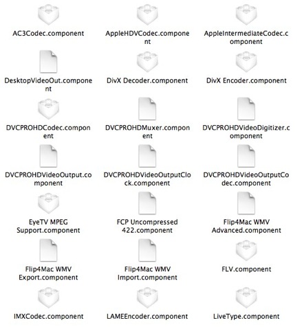

! quello che mi scoccia è non poter usare QT pro che invece ridimensionava senza ingrandire(se non di poco!) il file! Sono quasi tentato di provare a disinstallare QT e reinstallarlo, ma non saprei come fare....basta trascinare l'icona di QT dalla cartella applicazioni al cestino e poi cancellarla definitivamente? Cortesemente potresti postarmi un immagine della tua cartella libreria/quick time: sono curioso di vedere se i codec li hai sottoforma di cartelle o in modo diverso! Grazie mille per l'aiuto e la pazienza!

reinstallare QT non si fa nel modo in cui vorresti fare, ma soprattutto non serve. infine la visualizzazione come cartella o altro nel finder dei codec è ininfluente. rileggi il topic, contiene già tutte le indicazioni sui codec aggiuntivi.
