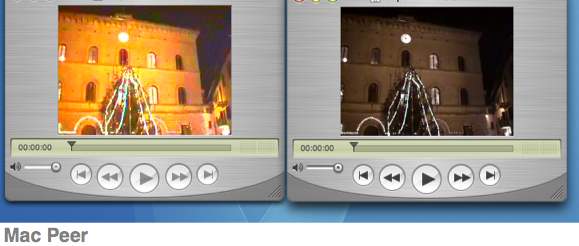

In attesa che qualcuno ti risponda riguardo a VLC, ti segnalo che che le modifiche al colore impostaste con Mpeg Streamclip vengono mantenute. Ho riverificato proprio aeesso ricordandomi di un tuo topic precedente nel quale dicevi di non esserci riuscito.
Ho fatto (con Mpeg Streamclip) una conversione MPEG-1 > DV cambiando la saturazione la luminosità nelle opzioni ed ottengo i filmati che vedi qui sotto:

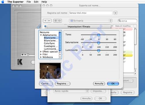

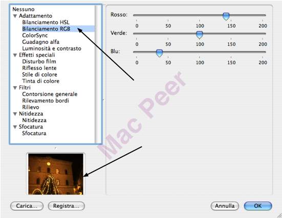

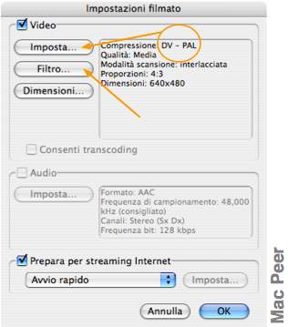

Apri allora i tuoi Mpeg-1 con QuickTime Pro e convertili in altri formati (per esempio DV) intervenendo sui filtri e osservando la finestra di anteprima.alfaman wrote:In realtà ci sarebbe anche imovie che ha molti controlli sofisticati
Esporta > Da Filmato a Filmato QuickTime > Opzioni >
> Video e poi scegli "imposta" per il formato e "filtro" per il bilanciamento colori e la saturazione.
Anche il gratuito The Exporter accede alla stessa interfaccia QuickTime:
http://www.tuttologia.com/freeware/mac- ... sione.html
