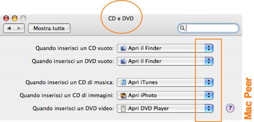

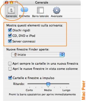

Benvenuto Alberto!
Sicuramente hai già controllato, ma te lo ricordo lo stesso:
Preferenze di sistema > CD & DVD
e anche:
Finder > Preferenze > Generale
:macpeer:
