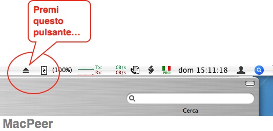

Fai questo ultimo tentativo: vai sul tuo HD-->Cartella Sistema-->Libreria-->Core Services-->Menu Extras e cerca Eject.menu: ci fai un doppio clic e così ti si installa questo elemento nella barra dei menu…Ville wrote:ho anche io un grosso problema di espulsione, di un dvd originale.
ho provato tutti i metodi da voi suggeriti salvo entrare nell'open firmaware (probabilmente sono impedito a capire cosa vada esattamente tenuto pigiato).
nulla da fare.
altri suggermenti, salvo portare in assistenza il mio macbook che ha un mese di vita?
Quando selezioni il DVD e poi premi il pulsante, il DVD dovrebbe venire espulso…
H
Hartz wrote: Fai questo ultimo tentativo: vai sul tuo HD-->Cartella Sistema-->Libreria-->Core Services-->Menu Extras e cerca Eject.menu: ci fai un doppio clic e così ti si installa questo elemento nella barra dei menu…
Quando selezioni il DVD e poi premi il pulsante, il DVD dovrebbe venire espulso…![]()
H
E questo da dove esce?....
Hartz e come faccio invece a toglierlo? nel caso una delle funzioni non mi occorresse più...
