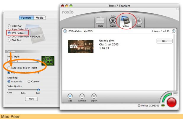

Togli la spunta a "auto play on disc insert"
Comunque: agisci sul telecomando del tuo lettore video per i Menu e i sottotitoli.

Avevo invece immaginato ti riferissi alla creazione di un DVD a partire da un Divx. Ho associato due topic diversi aperti nello stesso momento sul forum. :)
Per questo ho pensato non al MENU del Dvd di partenza ma al MENU creato ex novo da Toast.
NOTA
Avresti anche potuto creare un DVD con i menu generati da Toast a partire dal singolo VOB:
MacTheRipper > Title Only Extraction (si ottiene un filmato .vob)
Toast > Dvd-Video (come da precedente screenshot)
Si trascina nella finestra di Toast il VOB
Ottieni così un Dvd senza extra ma con un Menu (uno di quelli creati da Toast)
