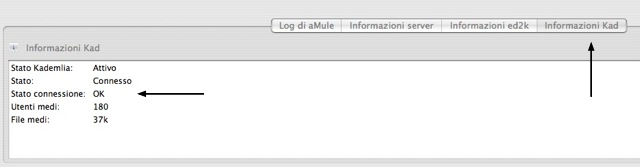

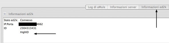

cmq controlla i log e facci sapere se hai un low ID (rete edonkey) e se sei kad firewalled (rete kad)

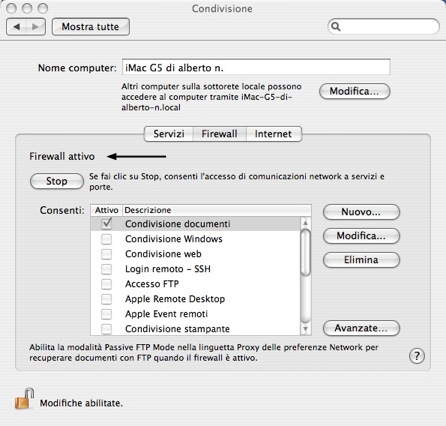

se hai un low id e se sei kad firewalled dovremo agire sul router e sul firewall eventualmente attivo (pref sistema/condivisione/firewall)loulou wrote:cos'e' il router?

niente da fare, a me se clikko su kad info o su ed2k info non mi da i dati che vedo nell'immagine che tu hai pubblicato..
e' strano..su kad adesso vedo che si sta creando un grafico su uno sfondo blu...mah..
l'unica novita' e' che ora in basso a destra mi dice kad:firewalled..

non mi hai risposto sul firewall di sistema.... ma ho letto in rete che il tuo modem/router ha un firewall incorporato per cui tienilo DISATTIVO (quello di sistema, ok?)

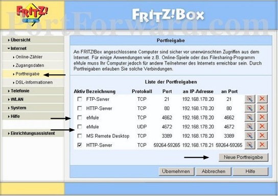

ora veniamo al router..... devi entrare nella sua configurazione digitando il suo indirizzo in safari (tipo http://192.168.178.1, vedi la sua guida per questo indirizzo)
immettere user e pass (solitamente standard, guarda la guida) e fare un operazione che si chiama "port forwarding" (volgarmente detta apertura porte) verso l'IP del mac
le porte da aprire sono la 4662 TCP e le 4672, 4665 in UDP
ecco come fare, sperando che il software di configurazione del tuo router sia come questo: http://www.portforward.com/english/rout ... /eMule.htm
menù: internet/portfreigabe
sembra che tu debba semplicemente attivare il port forwarding già preddisposto ma fallo per tutte e 3 le porte (secondo me non c'è la porta 4665 perchè la guida è stata fatta prima dell'arrivo della rete kad, quindi tu dovrai stabilire una nuova regola per la porta mancante)
quindi salva le variazioni e riavvia il router

firewall
si scusami, stranamente non ho il firewall di sistema attivo..quindi sara' come hai detto tu, dal router fritz box..

no è giusto cosi.... di default è disattivoloulou wrote:si scusami, stranamente non ho il firewall di sistema attivo..
ti ripeto che tu non lo devi attivare (sarebbe perfettamente inutile, anzi ci crea ulteriori problemi)
